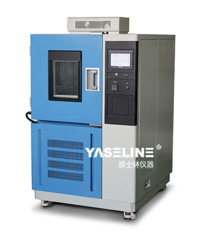

高低温交变湿热试验箱又名高低温湿热试验箱,恒温恒湿试验箱,用于试验各种材料进行高低温恒定和渐变、突发、耐热、耐寒、耐干燥、耐湿等温湿度环境模拟的可靠性测试。通过恒温恒湿箱以测试样品在高温高湿、低温低湿、高低温循环、高温低温恒定的环境中之适应性,以判定产品的质量。
10 高低温交变湿热试验箱
近日,有客户咨询遇到高低温交变湿热试验箱设备不制冷的情况,为了可以更直观的了解其状况和原因,今天雅士林技术小编就这个问题一起来研究和探讨下,大概分为以下两个原因方面:
原因一:
1、由于是温度保持不住,观察制冷压缩机在试验箱运行过程中是否能够启动,压缩机在高低温交变湿热试验箱运行过程中都能够启动,说明从主电源到各压缩机的电器线路正常,电器系统方面也没有问题。
2、电气系统没有问题,继续检查制冷系统。首先检查两组制冷机组的低温(R23)级压缩机的排气和吸气压力都较正常值偏低,而且吸气压力呈抽空状态,说明主制冷机组的制冷剂量不足。
3、用手摸主机组R23压缩机的排气和吸气管路,发现排气管路的温度不高,吸气管路的温度也不低(未结霜),这也说明了主机组的R23制冷剂缺乏。
原因二:
1、未确定故障原因,结合试验箱的控制过程进一步确认故障原因,该试验箱拥有两套制冷机组。
2、一为主机组,另一为辅助机组,在降温速率较大时,两组机组同时工作,在温度保持阶段初期,两组机组依然同时工作。
至此,已确认生产故障的原因是主机组的低温(R23)级机组的制冷剂R23泄漏。对制冷系统进行查漏,用检漏仪和肥皂水相结合的方法检查,发现一热气旁通电磁阀的阀杆裂了约1cm的细缝。更换此电磁阀,对系统重新充氟,系统运行正常。由于上文可以看出,对该故障现象的分析和判断基本上是有易至难,先“外"后“里",先“电气"后“制冷"的脉络进行分析和判断的,熟悉和了解高低温交变湿热试验箱的原理和工作过程是分析故障判断故障的基础。
