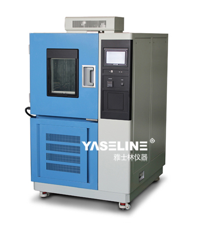

高低温交变试验箱与高低温试验箱主要的区别就是控制方式的不同:
8 高低温交变试验箱
高低温试验箱为恒定运行(也称为单点运行),做试验时仪表只能设定单个点,对所设定的点进行控制,当用户要改变温度点时,则需要重新设定所需的温度点;
高低温交变试验箱为交变运行(也称为可程式运行)控制器支持程序连续性,也就是把用户所需的每个温度点从头到尾连接起来逐步运行,并可设置循环次数来加以循环测试。
选择的为高低温交变试验箱(程式运行)时,则可通过控制器一次性将所需运行的点全部输入,并在控制器内设定好所需的时间,仪表则会根据所设定好的温度与时间参数自动运行,将所有数据连接成一个曲线组,并可循环执行。
在选择此类型设备时,需根据自已所做试验的温度点来考虑,如所做试验的温度点较多且经常变动,则选择可程式较合理方便,如温度点较固定且不是经常性的变动,则优先选择单点运行,单点与程式在技术参数(如均匀度,波动度)等等都没有差别,不必担心选择了单点的其参数会有变动。
其次则是价格方面,单点运行的在价格上会比程式运行的便宜,所以在成本方面也是一个考虑因素;箱体内箱大小的尺寸也不宜选择过大过剩,**选择体积在试验品体积的三倍较合适,小了则影响精度,大了则造成成本浪费。
