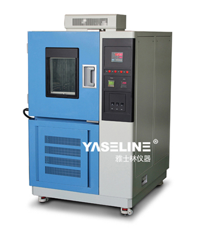

高低温试验箱降温慢原因一:
7.高低温试验箱
  1、由于是温度保持不住,观察制冷压缩机在试验箱运行过程中是否能够启动,压缩机在环境试验设备运行过程中都能够启动,说明从主电源到各压缩机的电器线路正常,电器系统方面也没有问题。
  2、用手摸主机组压缩机的排气和吸气管路,发现排气管路的温度不高,吸气管路的温度也不低(未结霜),这也说明了a主机组的制冷剂缺乏。
  3、电气系统没有问题,继续检查制冷系统。首先检查高低温试验箱两组制冷机组的低温级压缩机的排气和吸气压力都较正常值偏低,而且吸气压力呈抽空状态,说明主制冷机组的制冷剂量不足。
  高低温试验箱降温慢原因二:
  1、未确定故障原因,结合试验箱的控制过程进一步确认故障原因,该试验箱拥有两套制冷机组。
  2、一为主机组,另一为辅助机组,在降温速率较大时,两组机组同时工作,在温度保持阶段初期,两组机组依然同时工作。
  待温度初步稳定下来,辅助机组停止工作,由主机组来维持温度的稳定。如果主机组R23泄露,会使主机组的制冷效果不大,由于降温过程中,两机组同时工作,故没有温度稳定不住的现象,而指示降温速率降低。
  在温度保持阶段,一旦辅助机组停止工作,主机组又无制冷作用,试验箱内的空气就会缓慢上升,当温度上升到一定程度,控制系统就会启动辅助机组来降温,将温度下降至设定值(-55)附近,然后辅助机组又停止工作。至此,已确认生产故障的原因是高低温试验箱主机组的低温级机组的制冷剂泄漏。
