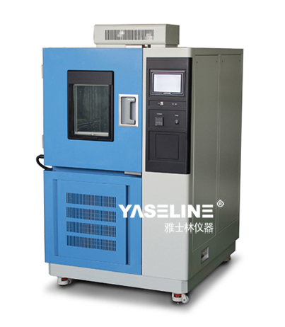

高低温交变试验箱都会按照其规定的范围进行运作,像是对运行的时间和温度都有严格的规定,但是这些规定都会由于高低温试验箱使用不当而造成降温缓慢,那么就这一问题,我们该采取那些有效举措来进行补救呢?
8 高低温交变试验箱
能够解决这个问题的方法有五个,这五个也是导致高低温交变试验箱降温迟缓的罪魁祸首,下面小编分析了以下五个原因:
1.冷凝器灰尘太多,清理冷凝器的灰吹干净。
2.环境温度过高:如果房间温度过高,就要想办法使环境温度降低,如在房间内安装空调或打开下面挡板用风扇吹,从而达到降温的效果。
3.负载大:检查试验工件是否是带电测试,并测出带电测试时工件的发热量,如发热量在300W以内对于试验箱没有影响,但是发热量过大会使箱内温度降温缓慢无法达到仪表设定置或不制冷。
4.风机不转:观察风机在试验箱运行过程中是否能够启动,如风机在试验箱运行过程中都能够启动,说明风机正常。
5.制冷系统:检查制冷系统,首先检查两组制冷机组的低温(R23)级压缩机的排气和吸气压力都较正常值偏低,而且吸气压力呈抽空状态,说明主制冷机组的制冷剂量不足。用手摸主机组R23压缩机的排气和吸气管路,发现排气管路的温度不高,吸气管路的温度也不低(未结霜),这也说明了主机组的R23制冷剂不足。
以上五点就是造成高低温交变试验箱降温缓慢的罪魁祸首也是解决办法,希望能给使用高低温交变试验箱的客户们带来些许帮助。
